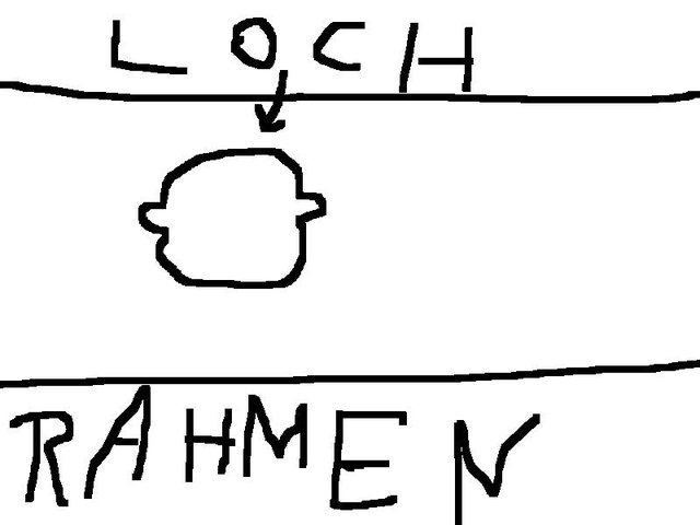

ne da hab ich leider nix,is n 86er vorfacelift.
da werd ich wohl was bauen müssen,danke jungs

Da ist keine Gewindestange.
Da sind 2 Löcher im Rahmen, ziemlich weit hinten rechts.
Da gehören 2 Käfigmuttern rein gesteckt.
Die benötigten Teile der Haltevorrichtung gibt es nicht mehr alle bei Opel.
Kann man aber selber bauen.
Ich suche auch schon verzweifelt nach einem Foto.
Irgendwo hab ich eins.
Auf deinem Bild fehlt der letzte Teil vom Rahmen, dort kommt die Pumpe hin.

Balus Kunststunde :oops: :lol:
Re: auspufffrage corsa a
GEnau das sind die Muttern die ich gemeint hatte, im Bild hier: http://ecat24.com/opel/catalog/part/1/1 ... 254/19416/ Nr. 25

danke patrick dann weiß ich was du meinst.
werd das mit nietmuttern machen,das geht ganz gut.
aber die zeichnung is top :mrgreen:
