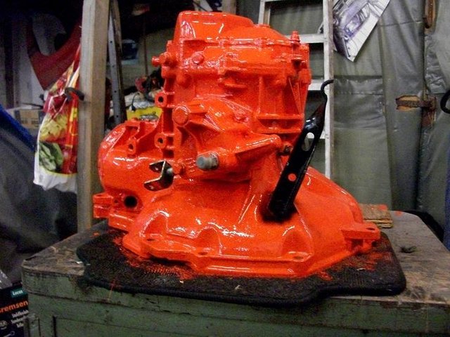

Re: Mein neuer 5er
Heut wurd´s wieder einmal bunt...
Domstrebe, Getriebe und Motor haben ihre Farbe abbekommen.
Schwarze Highlights und neue Schrauben folgen noch.
Zudem hab ich die Vorderachse angefangen zu kompletieren und
um Kabel hab ich mich auch noch gekümmert.
Der Motorkabelbaum ist fast komplett neu ummantelt, angepasst und versteckt.

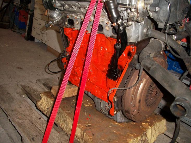

Re: Mein neuer 5er
Hey Urlauber, da biste ja wieder :D
Es geht weiter bei Dir, das ist juut! Gib nur bissi acht auf die Ölwanne, etwas ungüstig aufgesetzt und das Ding kriegt Risse.
Als Verschlussplatte für den Ölstandgeber kannste Dir ein Stück Alu zurechtschnipseln und anstelle des originalen Geber verschrauben. Hatte nicht mal jemand im Nachbarforum sowas angeboten?
Re: Mein neuer 5er
Irgendwann endet jeder Urlaub mal... :(
Hab ja nicht mehr ganz so viel Zeit,
also muss ich mich sputen. :wink:
Die Ölwanne liegt auf nem dicken fetten Schaumstoff.
Hab beim Abstellen an Deine Worte gedacht. :wink: :lol:

Beiträge: 1770
Re: Mein neuer 5er
Noch einfacher ist es die Ölwanne von ein C20NE zu nehmen. Zusammen mit dem C20NE Dichtung und kürzere Schrauben.
Re: Mein neuer 5er
Gut gemacht Zebbi :top:
Hab an meinem XE eine Stahlwanne verbaut, mit integriertem Schwallblech :wink: Glaube die war von einem C18NZ, die Blechwanne vom NE hat meine ich kein integriertes Schwallblech sodaß man da die ÖWD mit Schwallblech (XEV) verwenden sollte.
What an Aufriß for an Ölwanne :lol:
Re: Mein neuer 5er
Mr. Smith hat geschrieben: What an Aufriß for an Ölwanne :lol:
Wenn es nur ein Aufriss bei der Ölwanne wäre! :lol:
Da gefällt mir die c18nz-Lösung am besten.
Denn es ist keine Möglichkeit der Undichtigkeit,
wie bei einer eingeschraubten Dichtplatte.
Zur Not lässt sich in eine NE-Stahlwanne auch ein "Schwallblech selbst einschweißen. :wink:

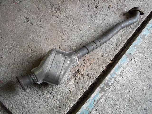

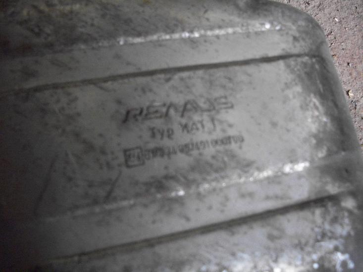

Heut hätte könnte würde ich....... :roll: :evil: :roll:
Vorweg was gutes:

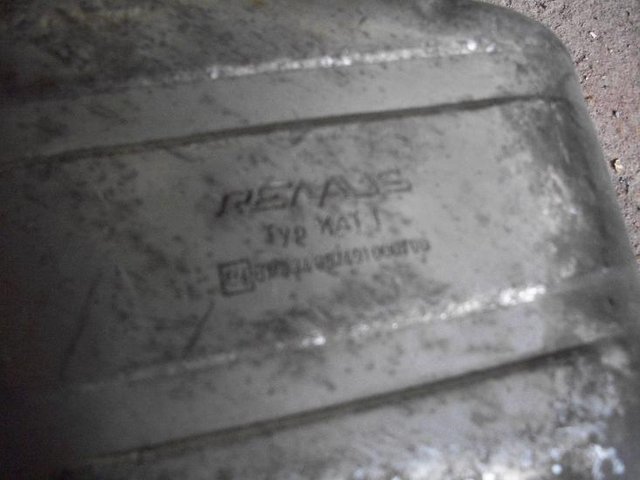

Mein Kat ist da.
Remus Z-Flow
Schön klein das Teil! :top: :mrgreen:

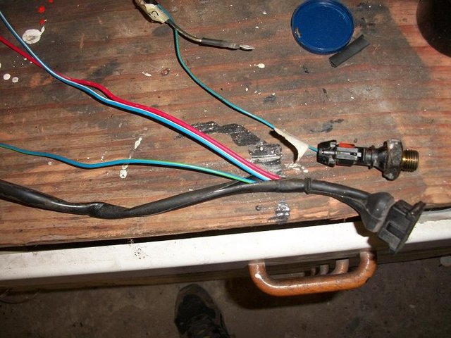

Die montierten Öldruck- und Öltemp.geber passen aber weder an die orig Sandwichplatte, noch an die Ölpumpe.
Smoit die Frage, was nun... :?: :roll:

Leider auch wieder nur ein Stück.
Am XE-KB sind noch folgende Kabel undefiniert:
-Blau
-Hellblau (recht dick aber weich)
-Schwarz (dick)
-Rot-weiß
-Braun-schwarz
-Braun-gelb
-Braun-blau
-Schwarz-blau
Und am 1.3er Motor hatte ich diesen Öldruckschalter.
Der soll ja auch Temperatur und Druck anzeigen!?
Welches Kabel ist wofür?
-Blau-grün (ist der Öldruckschalter, also klar)
-Blau-weiß
-Rot
