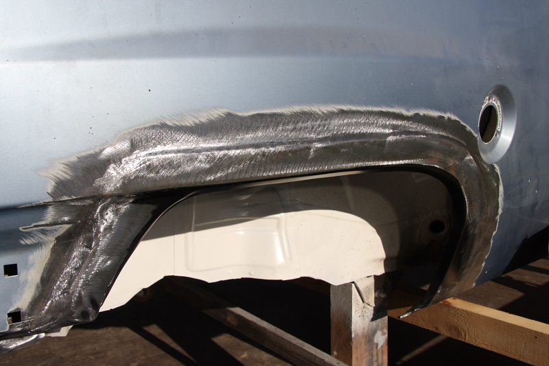

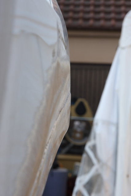

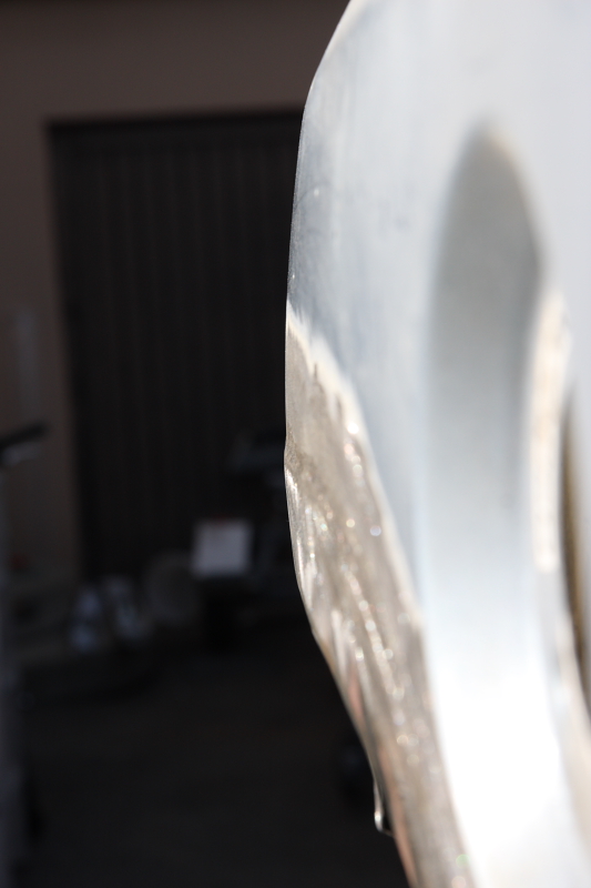

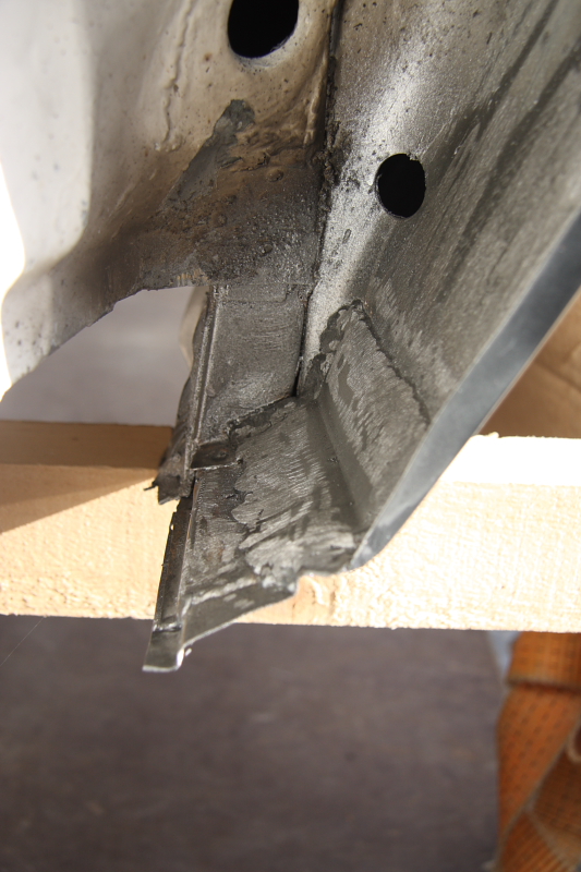

So nach über nem Monat gibts jetzt mal wieder Neuigkeiten. Aus meiner Sicht aber weniger Erfreuliche, aber vielleicht bin ich auch zu pingelig oder hab ganz falsche Vorstellungen...
Der Wagen war ja wegen den Radläufen beim Karosseriebauer. Ich wollte ja das es richtig gemacht wird. Aber irgendwie...Hmmm
Was haltet Ihr davon?:

Das hättest du auch selber machen können :evil:
finde es jetzt nit das es der hammer an handwerkskunst ist -.-

also mal ganz ehrlich gesagt sowas bringt jeder lehrling aus ner kfz werkstatt hin....von nem karosseriebauer erwarte ich eine um einiges bessere arbeit. also ich würde nochmal hingehen und fragen ob er da 5bier zuviel hatte.
Ich finde diese abgelieferte Arbeit ein unding :evil:

also sei mir nicht böse aber unsere sahen leider besser aus!

Das war doch nie im Leben ein Karosseriebauer.Das war eher der Lehrbub im 1ten Lehrjahr....
