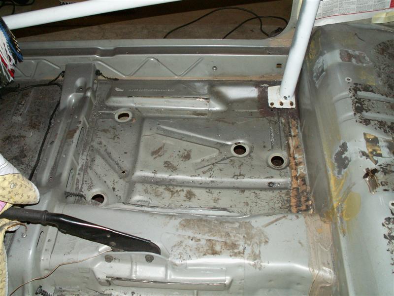

So hier mal die fotos von heute, hab jetz die originalen sitzhalter usw. raus geschnitten das erstmal platz ist... käfitg mal reingestellt pass leider auch noch nicht so wirklich :cry:
Wie habt ihr die Sitze befestigt? Einfach zwischen tunnen und schwellerinnenblech 4 kant rohr eingeschweißt und darauf die den Sitz fest machen ?
Hat jemand davon noch fotos ?
gruß
Lukas

so langsam rücken nun die Termine immer näher udn nun bin ich mein den Sitzhaltern angekommen, laut Dmsb und Anhang J ist dafür Rudmaterial 35x2mm oder 35x35x2mm 4 Kant vorgesehen, würde aber gern 20x50x2mm oder so einsetzen damit die halterun nicht so hoch kommt, wie habt ihr das gelöst ?
Gruß und Danke
Lukas

Also da bin ich auch noch unschlüssig. :?
Hab mal nen Rennsitz auf Hölzer gelegt und dann auch noch recht weit nach hinten gerückt um zu sehen wie das ist.
Dabei hab ich gemerkt dass man dann nicht mehr wirklich gut sieht was direkt vor´m Auto abgeht. :shock:
Im Vergleich zum den Serien-GSI-Sitz und der auch noch recht weit vorne.
Ich werde mir höchstwahrscheinlich ne Sitzkonsole und Laufschienen für meinen Schalensitz holen dann kann ich mir schön die Stellung vom Sitz einstellen und bequem Ein und Aussteigen geht auch besser, vor allem mit Käfig. :wink:
War das der Passus im Handbuch den du gesucht hast? (mein voriger Beitrag)
MfG.Martin

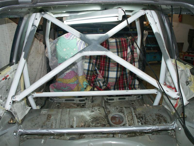

kannst du vlei mal bitte noch paar bilder von deinem käfig machen?
Hab auch schon einen Stahlkäfig drin von wiechers und will den noch etwas erweitern damit er dmsb zulässig ist.
Da kann ich mal vergleichen ob das mit meiner Vorstellung hinkommt!

Hi, also der Käfig muss im Slalomsport nur den Mindestanforderungen entsprechen.
Dieser ganze Strebenwahn(sinn) neuerdings ist im Slalom nicht vorgeschrieben.
Das steht so auch explizit im DMSB-Handbuch drin.
Die ganzen Zusatzstreben müssen nur Autos neuerer Homologation einbauen.

würd gern an einem bergrennen teil nehmen und den corsa dafür bereit machen. wobei ich ihn aber als sommerauto weiterhin auf der straße fahren will.
nun schaue ich ob das machbar ist. mein käfig ähnelt dem, auf deinem bildern schon!
die seiten flanken dürfen die verschraubt sein, bzw darf der der käfig irgendwo zusammen geschraubt sein oder muss er komplett geschweist sein?
aber mir gefällt es was ihr hier macht und was ihr so verbaut!
finde ich verdammt interessant!

der Käfig darf geschraubt sein...die von Wiechers sind dies z.B.
Bei meinem Käfig ist der doppelte Flankenschutz auch verschraubt....irgendwie muss man ja leichter den Sitz raus bekommen 8)
Man muss nur darauf achten welche Verschraubung man nimmt. Ich habe mir damal die Verbindungsstücke bei Wiechers bestellt, laut TK alles OK.

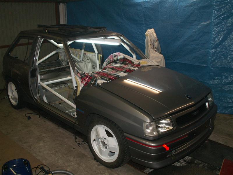

So Leute hier mal die Updates:
Aktuell steht er nun in der "Lackierkabine" und warte auf Klarlack am Samstag ist es dann soweit juhu...
Lukas
