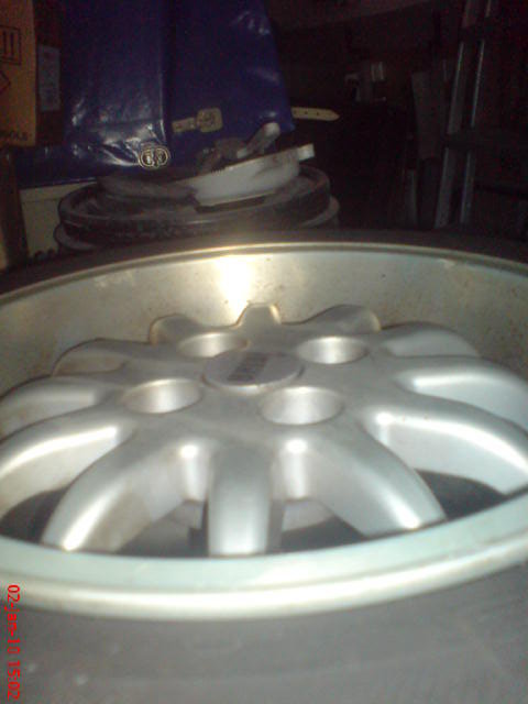

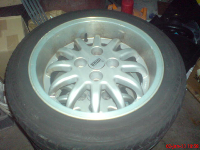

kam nun günstig an intra felgen ran. :-)
haben 195/50 R15
ET 25 alle 4.
denkt ihr dass ich großen aufwand haben werde die drunter zu krigen?
muss man das berechnen wenn noch nen fahrwerk rein soll? weil das erst im frühling, also wenns wärmer wird rein soll. :-) nicht dass ich jetzt schon kanten umlegen will und evtl. börtel und dann wenns fahrwerk drin ist alles wiederholen muss.

Wieviel J ?

Beitrag von Blitz »
die hab ich auch :wink: aber in silber schwarz 7j 15zoll
Getuned Ey

Beitrag von Flo 1991 »
will meine auch noch mit neuem lack erstrahlen lassen :-D
also bett silber und speichen schwarz wollt ichse machen, denk mal dass deine auch so aussehen :-D
aber nun zu meiner frage zurück: muss ich da was wegen fahrwerk mit einberechnen oder nich? und da du ja scheinbar die selben hast weißt du ja wieviel arbeit du hattest ;-)
nur damit ich schonmal ca. weiß was auf mich zu kommt :-)
