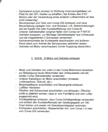

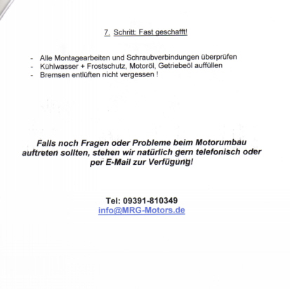

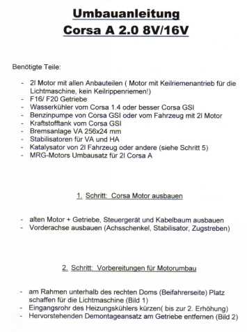

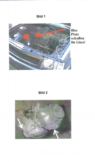

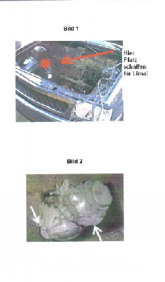

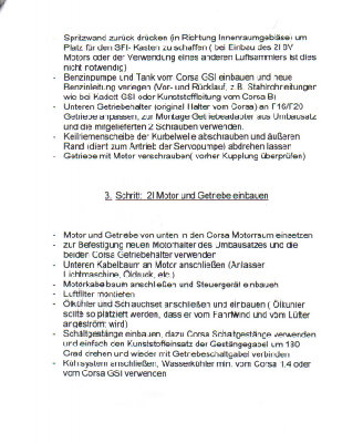

Habe mir eine von MRG geholt ist nicht gerade toll erklährt!Wie die vom MTech ist weis ich noch nicht!!

Die anleitung von MRG!!
Re: Welcher Umbausatz??c20xe in A Corsa
Sorry....wofür braucht man diese Anleitung, das steht in jedem Corsa Forum detailierter beschrieben.....
