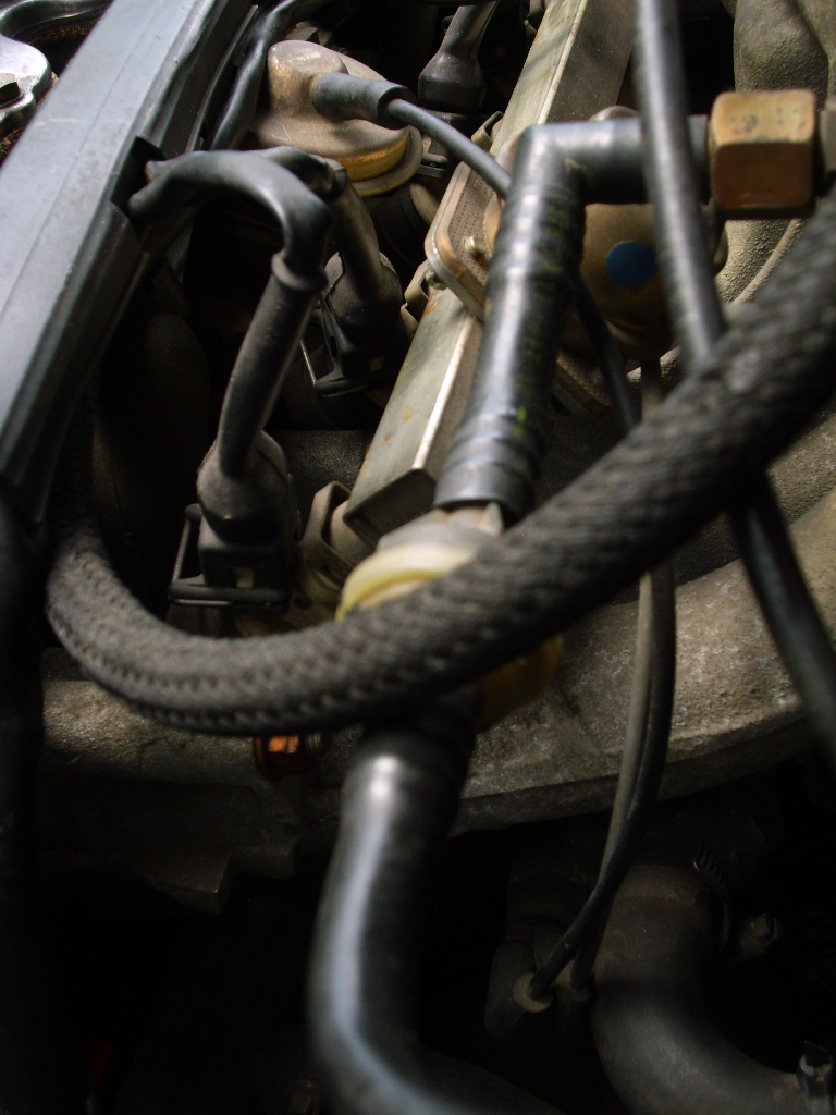

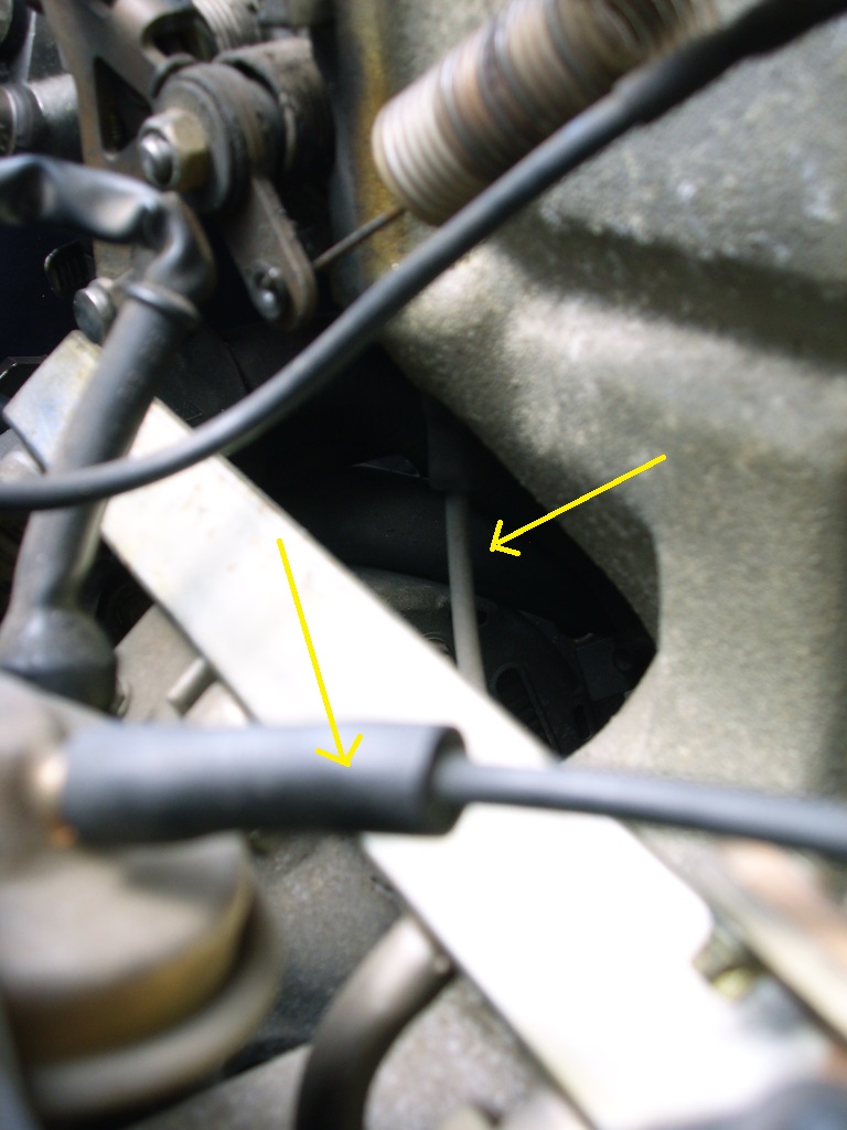

Servus,
Richtig, Vorlauf ist mittig an der Einspritzleiste. Wenn man den Motor von unten betrachtet ist es der vordere Anschluss. Außerdem ist der Anschluss etwas länger als der vom Rücklauf.
Unterdruckleitung geht einmal zum AGR und die rechte ans Drosselklappengehäuse unten.
