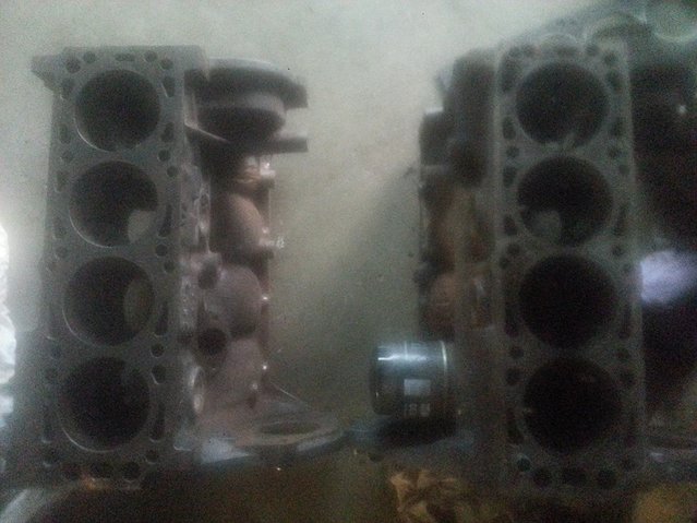

Micha hat sich schon geklärt! Wenn man erst auf andere hört und sich selber nicht drum kümmert ! Habe beide Blöcke nebeneinander gestellt die Öl und Wasserkanäle sind komplett gleich ! Man muß nur an der Ölpumpenseite Bohrungen machen und Gewinde setzen , welches ja absolut legal ist , wurde auch schon mit Herrn Fürst und Herrn Müller vom Dmsb abgeklärt !
Die Blöcke unterscheiden sich von innen in den Haubtlagerböcken aber nur von der Formgebung nicht von den Maßen .

Hier eine Draufsicht , links c14nz rechts c16xe , wie ihr seht gleich !
