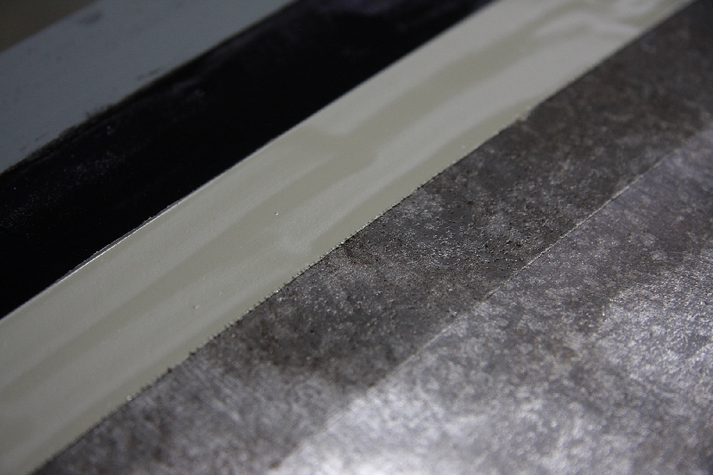

Ich auch. Auf jeden Fall kann ich jetzt schon eine aller erste Erkenntnis berichten. Owatrol verträgt sich wirklich nicht mit EP. Wie man erkennt, ziehts das EP am Übergang hoch. Ich denk mal mitte nächste Woche bin ich mit der Beschichtung durch und dann darf das Blech wieder an die frische Luft.

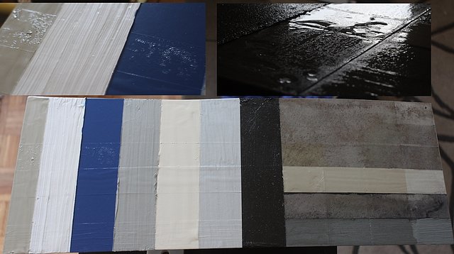

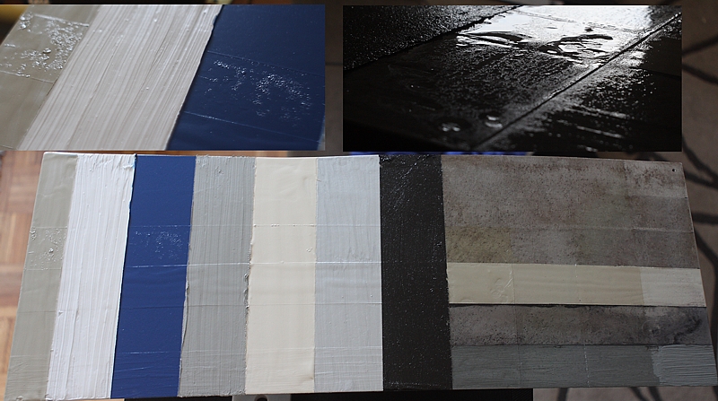

Also das Blech ist jetzt fertig. Ich musste allerdings die geplante Anordnung etwas ändern, so dass ich in zwei Zügen die Beschichtungen aufbringen konnte.
Von links nach rechts ist es folgende Konstellation:
EP; Silikon; Dosenlack Blau; Karosseriedichtmasse; Brantho-Weiß; Brantho-Alu; Bitumen; Epoxydharz; Dosen-Klarlack; Owatrol.
Und nebenbei ergab sich noch ein "Verträglichkeits-Test", was die einzelnen Komponenten anging.
Zum einen Verträgt sich Epoxydharz anscheinend nicht mit EP-Grundierung. Ich bin mir dabei sicher alles richtig gemacht zu haben. Und das Epoxy verträgt sich nicht mit dem Zn95. Dafür aber mit Owatrol keine Probleme.
Die Acryl-Dosenlacke wiederum vertagen sich nicht mit dem Owatrol, so wie das EP eben auch.
Das R-Stop ist, wie ich mittlerweile herausgefunden habe, eine Isocyanat-Lösung. Die verträgt sich bis jetzt am Besten mit den restlichen Deckschichten.
Auf dem Bild das fertige Blech und die Unvertäglichkeiten. Links oben eben Owatrol+ EP bzw Dosenlack und rechts eben das Epoxy, das sich zusammenzieht.

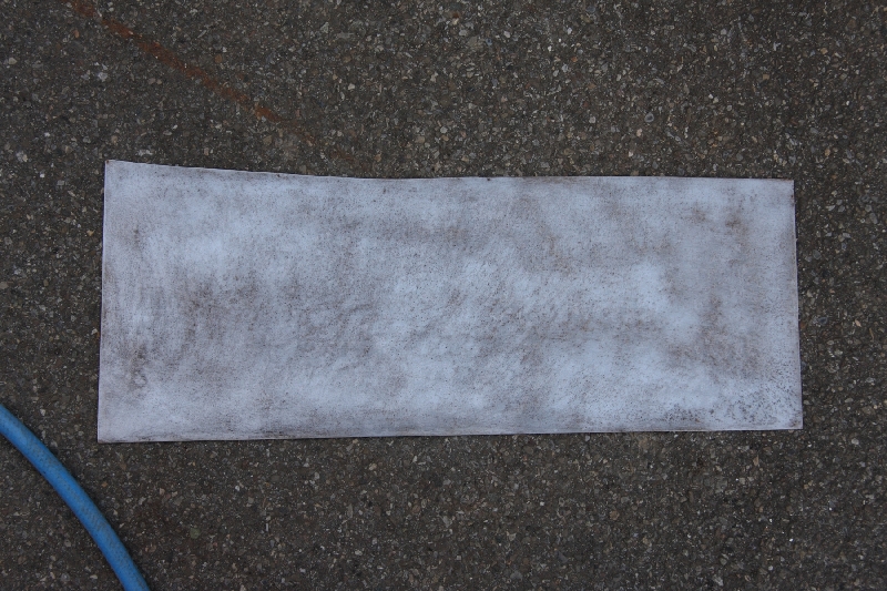

So, zum ersten Vierten gibts das erste Bild. Logischerweise noch nicht viel zu sehen.

 Betreff des Beitrags: Re: Rostschutzmittel im Test
BeitragVerfasst: 2. Apr 2012, 09:34
Offline
Registriert: 13. Dez 2006, 16:01
Beiträge: 155
Wohnort: 03099
etwas mega-pixeliger könnte es sein - zum vergrößern. :)
wirklich noch nix zu sehen?
mich hätten die feinen Poren interessiert - deshalb die Lupenfunktion.
_________________
c20ne
Nach oben
 Profil
BeitragVerfasst: 2. Apr 2012, 14:36
Offline
Registriert: 23. Mai 2011, 00:57
Beiträge: 899
Wohnort: 88444
Halloooo?!
Das Blech hängt ja erst drei Tage draußen und "geregnet" hats auch nur aus´m Schlauch...
Nach oben
 Profil
BeitragVerfasst: 2. Apr 2012, 18:55
Offline
Beiträge: 155
Wohnort: 03099
Ohh, Sorry - ich wollt Dich nicht beleidigen.
Ich finde es sehr interessant was Du vor hast. :top:
Aber auf dem Bild ist ganz einfach nichts zu erkennen.
Ich hoffe einfach dass Du nochn größeres Original hast und das nur verkleinert angehängt hast.
_________________
c20ne
Nach oben
 Profil
BeitragVerfasst: 3. Apr 2012, 14:31
Offline
Beiträge: 899
Wohnort: 88444
Keine Sorge :) (komm ich wirklich so "streng" rüber? :?: )
Wie schon gesagt, da gibts noch nichts zu sehen. Wenn sich was tut werd ich auf jeden Fall auch ein paar Detailaufnahmen hochladen. Man soll ja auch erkennen können, was, wo, wie passiert ist.
