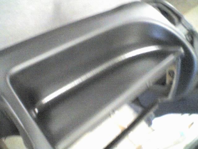

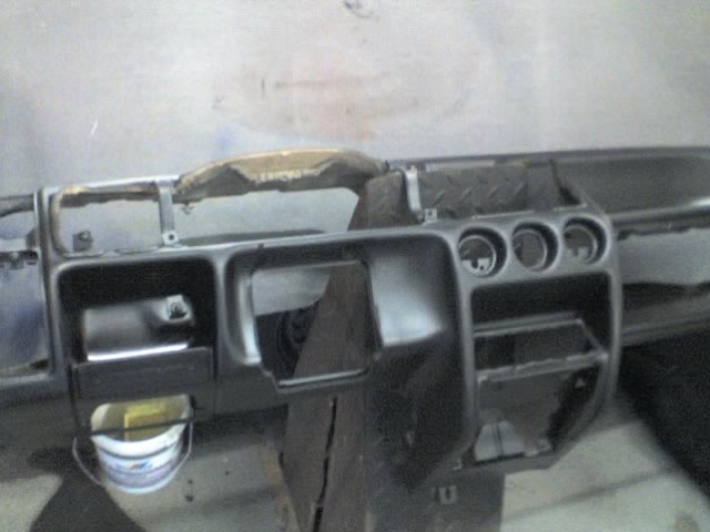

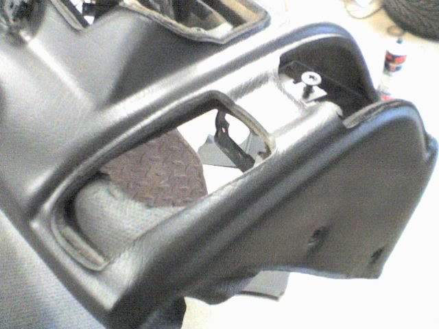

habe es auch gemacht wie die zwei, reinigen, grob schleifen, reinigen und schwarz drauf. hätte selber nicht gedacht das es so leicht geht und auch so super hält.
gruß
