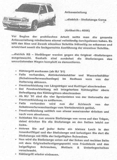

Also eigentlich passt die Originale Dietrich Stoßstange ohne Anpassungsarbeiten auf den Stoßstangenträger.
Meist musste man bei den eBay Stangen viel schleifen und flexen um da die Halterung unter zu bekommen.
Beany
Administrator
Beiträge: 5209
Wohnort: Recklinghausen
Re: fragen zu rs dietrich stoßstange vorn
Beitrag von Beany »
Hier ein Screenshot der Originalanleitung.
Hoffe das bringt Dich weiter.

hey danke hatt geklappt.muss nur ein bissen von oben abschleifen von der stoßstange da ist der bogen anderes als auf der anderen seiten sonst passt die super danke für die antwoten und bilder vielen dank an euch schöne woche dann noch
