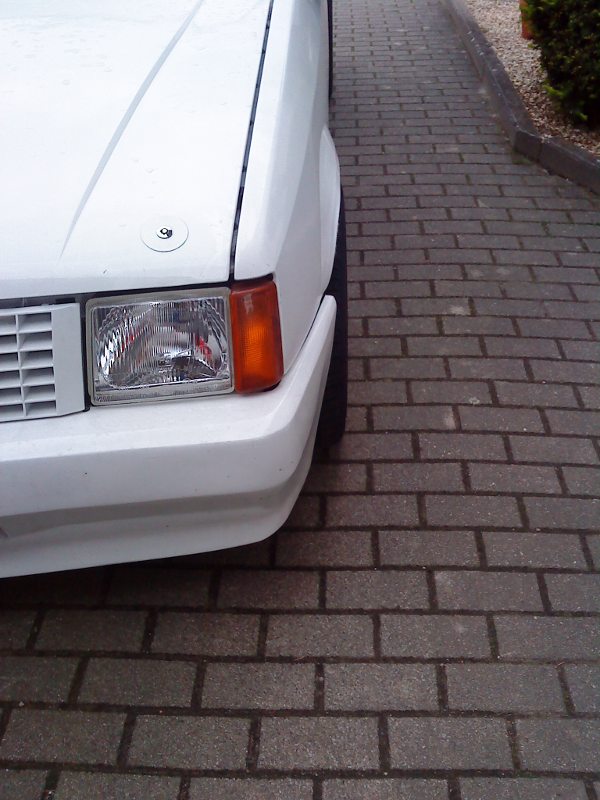

Re: Radläufe Ziehen
Wenn du es richtig anstellst geht das, ich hab jetzt erst 5 Türer Flügel bis auf´s Limit gezogen, da stimmen die Spaltmaße auch noch alle, man muss nur hier und da etwas nacharbeiten.

Re: Radläufe Ziehen
Bei solchen Radläufen kannste mit einer Rolle oder ähnlichem nichts machen, da muss gezogen und gehämmert werden, da entstehen Spannungen die man ausdängeln muss.

Re: Radläufe Ziehen
Bild Sorry, aber wenn ich sowas sehe schüttelt sich bei mir alles, da haste doch drauf rum gehämmert ohne zu Wissen was du da machst. Bild
Doggy
Beiträge: 130
Registriert: 1. Feb 2010, 20:02
Re: Radläufe Ziehen
Beitrag von Doggy »
hmm wer nicht wagt der nich gewinnt ^^.
Aber sooo schlimm find ichs nu auch nich oder? :oops:
Der lacky hat mir gesagt er macht da ne ordentliche kante raus.;)
Und für den ollen tüv brauch ich numal sonne olle kante was hät ich den machen sollen?

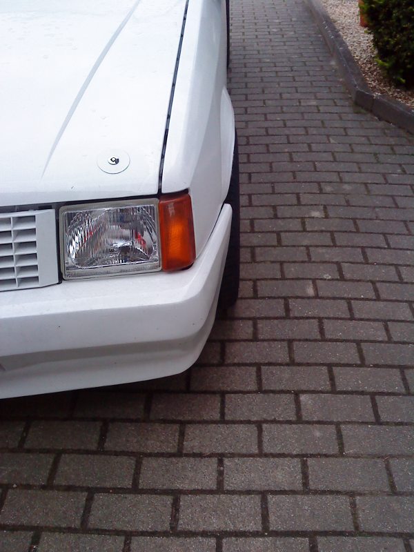

Re: Radläufe Ziehen
Hi
Bei mir schaut das so aus, hab 7x16 mit et43+20mm distanzscheiben, also et 23, auch aufm 5-türer

Re: Radläufe Ziehen
Beitrag von Opelaner0502 »
