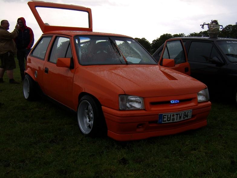

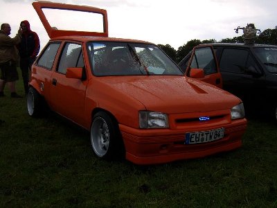

Re: A CORSA MOTORHAUBE
warum denn nicht ist doch kein aufwand
hier ein bild von meinem gsi
nicht schlecht
was für felgen hast du da drauf? borbet?
hast du vorne nix ziehen müssen??? oder bleche eingeschweißt?
hinten ist es ja ne ganze menge..
hallo.
vorne habe ich ca 3 cm. mit der hand gezogen.
hinten waren es 13cm in blech verbeitert.
felgen sind steffan bcw vorne in 8j 14 et15 und hinten 9j et20 mit 2 cm distanzscheiben, es wären aber auch 4 gegangen nur tüv wollte es nicht.
