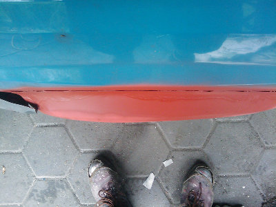

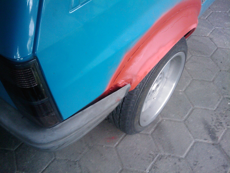

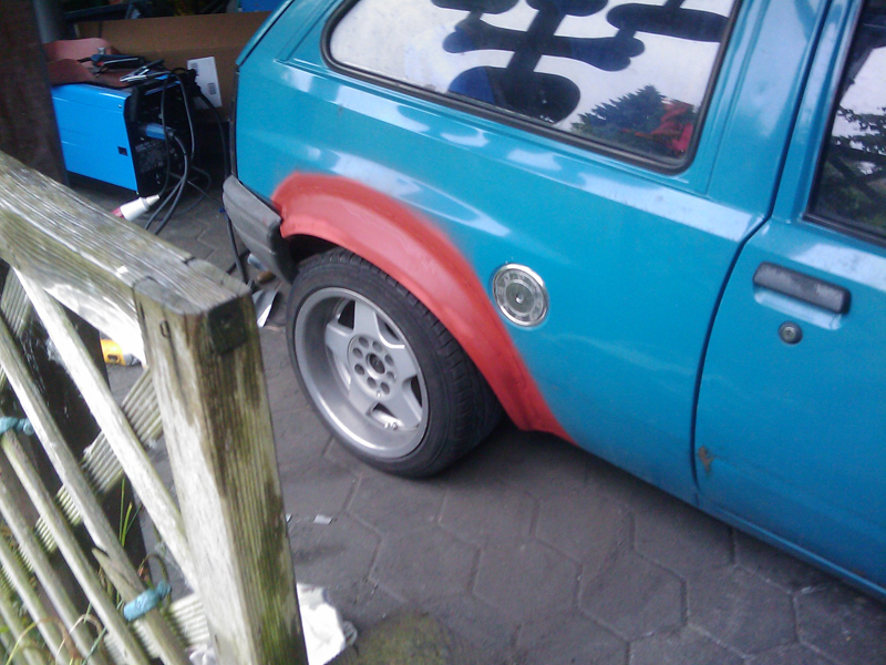

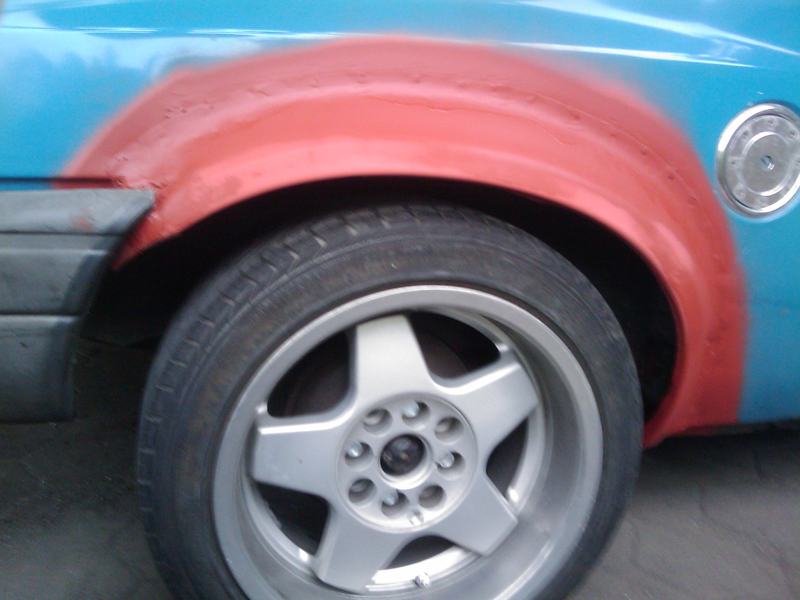

Also DeeJay2005 und ich haben am vergangenen Wochenende angefangen meinen Corsa mit Golf 1 Radläufen zu beschmücken. Da es ja hier nun auch schon einige gemacht haben , haben wir eine frage, wie habt ihr es gelößt oder anhand der angehängten bilder ideen wie wir es lösen könnten mit der Stoßstange ?

Ich hab bei meinem Wagen die Kotis an die Schürze angepasst.
Kannst die Schürze anschneiden und
mit Harz und Matten selbst beformen oder
vielleicht klappt der Übergang mit Hilfe eines Heißluftföns!?

ich hab sie mit gfk an die karosse angefügt...ist jetzt zwar ohne schäden nicht mehr zu demontieren, hab ich aber erstmal auch nicht vor. Mit gfk könnte man aber sicher auch nen übergang basteln in den sich die stossi einfügt

Stoßi anschneiden/anpassen und fertig.
GFK verarbeiten ist aber keine Unmöglichkeit! :wink:
Kannst auch mit Heißkleber modelieren bzw passend schneiden.
Ist dann aber nicht wirklich fein.
Kannst aber auch,
mit der Flex Aussparungen in die Kotis schneiden und
dahinter zu braten.
Was möchtest Du noch für Antworten hören!? :lol:

da der radlauf zur stoßstange hin "unsymmetrisch" endet, könnte man für die stoßie ne art mulde bauen, sodass sie wie original sitzt und dann den golf-radlauf bis zum unteren ende der stoßie fortsetzt..
wenn du das unterste bild nimmst, quasi die rundung fortsetzen, sodass du letztendlich nen richtig runden radausschnitt hast wenn du von der seite draufguckst..
