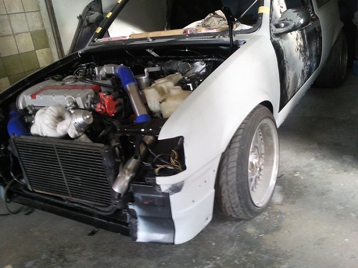

Ja war schon ernsthaft überlegen den zu schlachten aber da ich auf das Geld nicht angewiesen bin und das Auto schon sein 1997 besitze (2tes Auto) kam es zu der unvernunft Entscheidung hehe.
Ist so zerlegt weil er 3 Jahre lang im freien war (dafür aber kaum Rost hat) und auch Wasser in den Innenraum gelaufen ist, der nun aber auch endlich mal gemacht wird. Naja und zumindest sind die häßlichen Aufkleber weg seit 2005 oder 2006 dran klebten ;)
Sollte eigentlich ein vernünftig fahrbarer Motor verbaut werden mit K26 oder K29 aber dann kam das Angebot mit Garrett Lader, neues F28 it Sperre da hab ich halt zugegriffen und lass den Motor auch erstmal so, da er problemlos gelaufen ist....

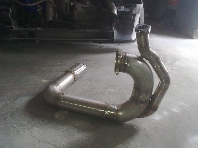

So ging mal wieder weiter und es wurde angefangen mit der 76mm Abgasanlage.
Auch hab ich mich für die Farbe entschieden wird obsidianschwarz metallic /D+

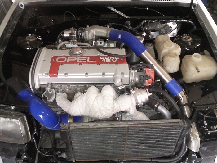

Motorraum ist lackiert und geht nun an den Zusammenbau :)

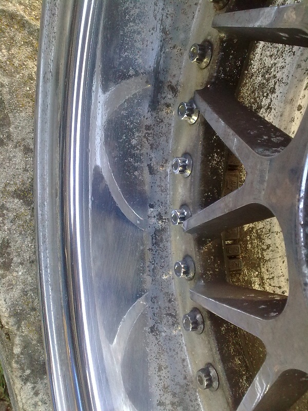

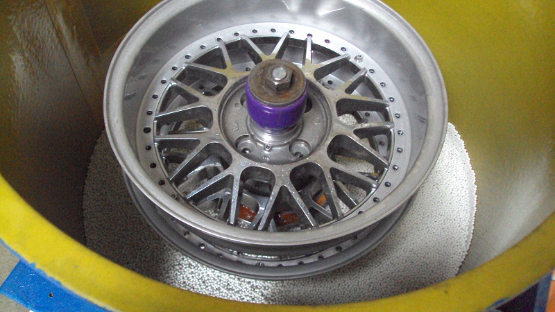

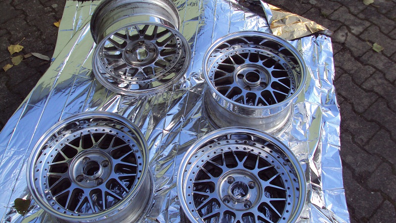

Da ich meine Felgen über die Jahre vergammeln hab lassen und ich noch keine passenden in 16 Zoll gefunden hab, mußten sie nun zum Hochglanzverdichten
Erste Bild ist nach kurzem anpolieren, sieht man noch gut die Korrosion, die nächsten beiden sind nach dem Verdichten, ist eigentlich recht gut geworden....

letcorsa hat geschrieben:So ging mal wieder weiter und es wurde angefangen mit der 76mm Abgasanlage.
schweißen sieht bei mir anders aus . nicht schön :(
Scotty
Beiträge: 73
Registriert: 23. Jan 2005, 19:03
Wohnort: 67127 Rödersheim-Gronau
Re: Corsa c20let Neuaufbau
Beitrag von Scotty »
@Kurbelwelle
was passt dir an dem geschweißten nicht?
müßt ihr alle immer nur rummeckern und immer irgendwas auszusetzen haben?
zeigt doch mal arbeit von euch,wo ihr es angeblich besser hinbekommt.
man,in jedem forum das gleiche.........
geht nicht,gibts nicht und was nicht passt wird passend gemacht.
