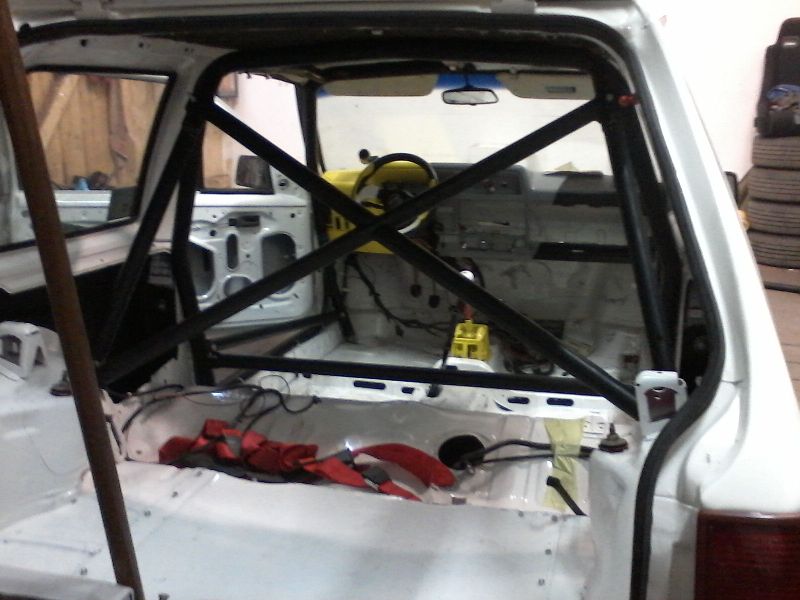

Astra F Käfig umgeschweist für Corsa A
Wiechers Domstrebe Vorn,Vorn unten und hinten
2te Domstrebe hinten auf den Domen

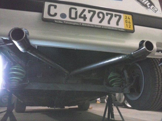

Auspuffanlage Eigenbau - nur Astra G Vorschalldämpfer - 76er Endrohr re. & li.

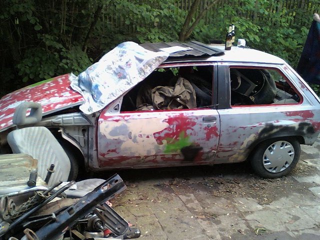

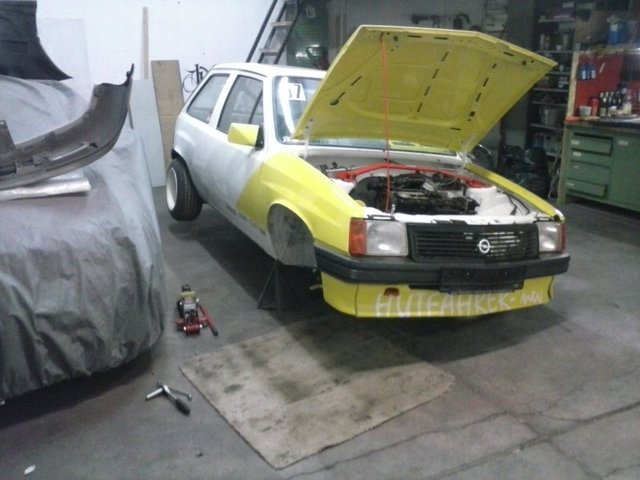

Angefangen hat alles mit dem Gartenfund und dem gleichzeitigen Kauf. :mrgreen:
Und da ich den Gruppe A Corsa von '87 "Geil" finde,dachte ich mir den bau ich mal nach.
Da aber nu ein 1.3er S und viele Teile schwer oder nicht mehr zu besorgen sind und der 2L8V schon verbaut war
habe ich mal schnell entschlossen das Design zu übernehmen aber alles ein wenig "BÖSER" zu machen.

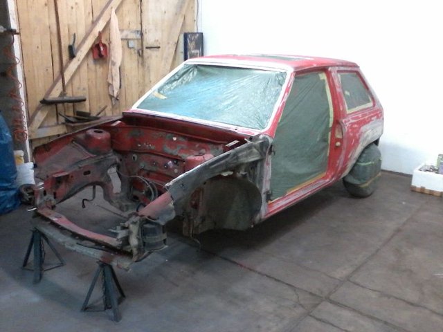

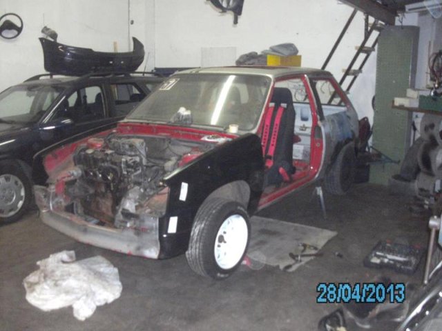

Dann gings seit April vorigen Jahres nach und nach vorran mit den ganzen umbauten.

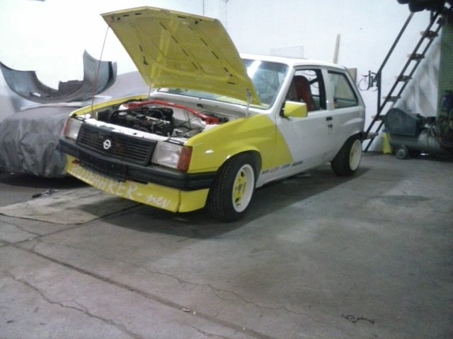

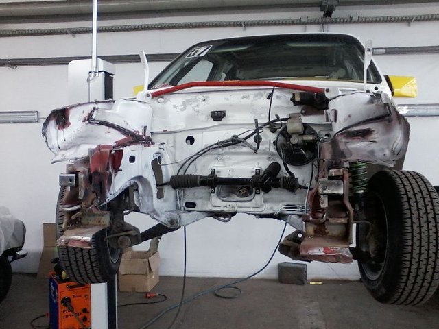

Nach vielen Problemen und dem letzten schweißen der neuen Frontmaske ..,....
... und dem nochmaligen Überarbeiten des Lackkleides ......
... steht er nun mit eingebautem Motor noch weit vom Ziel entfernt.
Naja,soweit ist es nicht mehr entfernt aber es sind noch einige arbeiten zu tun.
Als nächstes werden die Achsen vorn komplettiert,die Feuerlöscher eingebaut, die Auspuffanlage nochmal überarbeitet und und und ....
... ich werde euch auf dem laufenden halten.

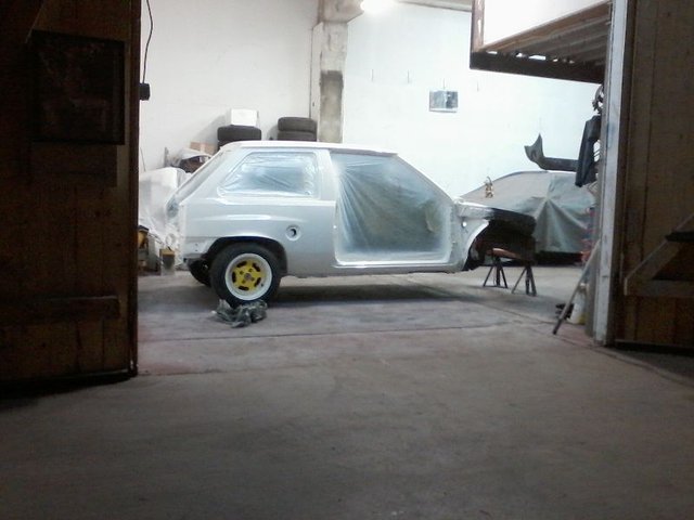

Wie er anfangs aussah ist ja oben zu sehen,zwischenzeitlich,kurz vorm grundieren sah er so aus.
Nach dem grundieren so .....

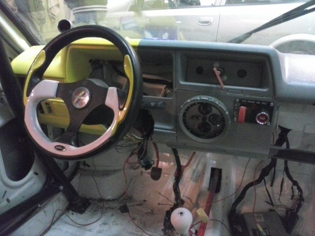

.... hier mal ein Bild vom Innenraum (noch nicht fertig) aber das Amaturenbrett sieht Mega aus,ODER??

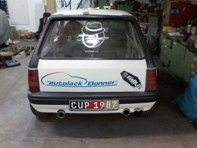

Und so sieht er von hinten aus mit Auspuffanlage.Noch nicht perfekt,aber wird grad bearbeitet. :)

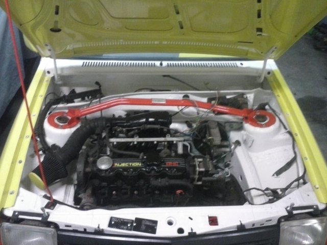

Aber das muss ja net sein,deshalb hier mal eins vom Motorraum wie er grad aussieht.
Er soll zwar später auch ein Rennwagen sein,aber ich werde nur bei Gleichmäßigkeitsrallyes und ausgesuchten
Veranstaltungen Teilnehmen,denn um richtig Rally etc. zu fahren erfordert einen genaueren und besseren Umbau
um dann einen Wagenpass zu erhalten oder den FIA,DMSB (und wie sie alle heißen) Bestimmungen zu entsprechen.
Dieser hier ist nur für mich und so wie ich ihn haben möchte.
Ich baue mir mal noch einen auf der dann richtig im Rennsport benutzt wird.
Aber jetzt ist der hier dran. :D

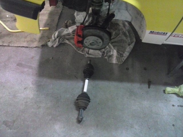

Bremsen- und Antriebswelleneinbau geht gut vorran.
Hier mal die aufgefrischte Bremse und die neue Antriebswelle.
Und ich muss sagen,so ein Corsa mit Käfig und Domstreben etc. ist ganzschön Steif.
Ein Unterstellbock und kein kippeln :D ....
Morgen schön in Ruhe die Beifahrerseite machen und dann werde ich sehn wie tief er ist.
Hab das Gewinde ganz unten :mrgreen:
Bin aber schon dabei mir einen Unterfahrschutz zu bauen.
Bis die Tage ..... :)

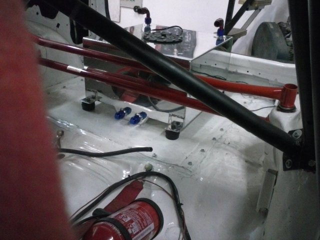

Habe 4 Zusatzscheinwerfer verbaut,wobei die 2 oberen als Fernlicht und die 2 unteren gelben als Nebelscheinwerfer funktionieren.
Die 2te Domstrebe sitz nun wo sie hingehört und ein 40L Alu-Tank ist auch verbaut.
Die eigenbau Auspuffanlage sitzt drunter und wartet auf den ersten Testlauf.
Die Mittelkonsole muss noch fetig verkabelt werden ....
Es ist schon noch etwas arbeit,aber bis Osch hoffe ich mal läuft das gute stück.

Wie haste den die lichter geschaltet bzw kannste die zwei fernlichter separat anmachen oder laufen die dann immer mit wenn du fernl. Anhast?
Soweit ganz schön nur das blech über der ex ersatzrad mulde ist nicht so schön :wink:

Die Lichter sind zur Zeit übers Fernlicht geschaltet,also wenn ich aufblende wird die Nacht zum Tag. :mrgreen:
Ja das mit dem Blech ist nicht so schön,bin noch nicht dazu gekommen das neue anzufertigen,
da ich erstmal alles zum laufen bringen will.
Das neue Blech wird den Tank dann um 10cm absenken und somit sind dann die Benzinleitungen wieder
außerhalb.Aber dazu muss auch die Auspuffanlage umgearbeitet werden.
Das ist alles arbeit für den nächsten Winter.
