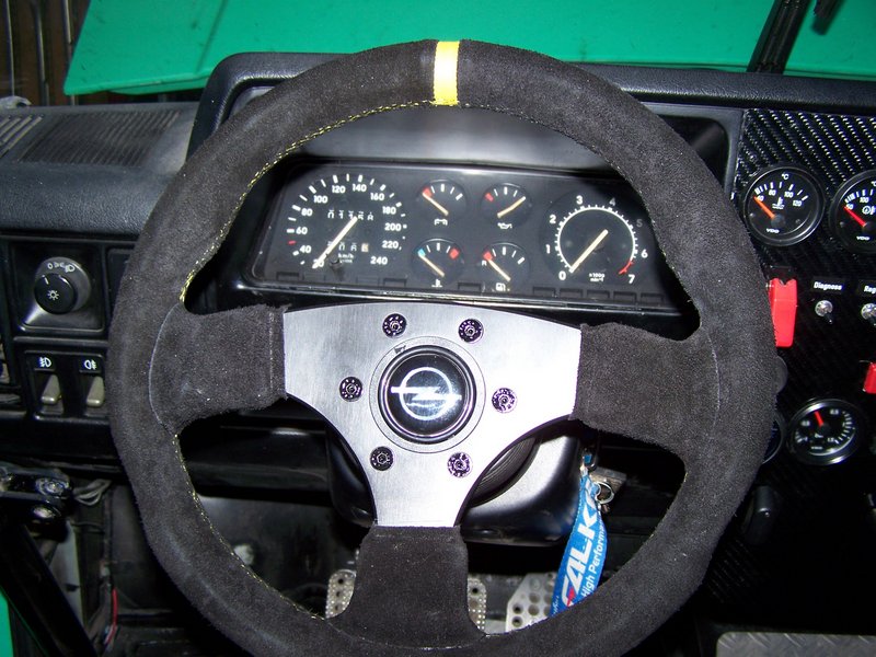

Wenn`s nicht mega eilig ist,
hab ich vielleicht nen 240er tacho im Gsi Instrument für dich :wink:
Würde dann in etwa so ausschauen.
Gruß Michael
