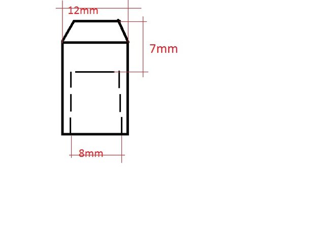

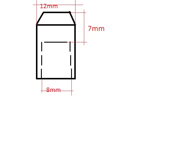

Durch die selbstgebaute Hülse,
bremst der Eimer wie Sau!!! :mrgreen:

Da ich gerade ein ähnliches Phänomen durchmache, kannst Du bitte einmal ein Bild von dieser "Zauberhülse" posten? :D
Re: Kein Bremsdruck mit MV6 BKV und 22er HBZ
Mit zaubern hat das nix zu tun.
Hab nur ne relativ bemaßte Skizze. :wink:
Gibt aber 100% das kleine Teil! :lol:
