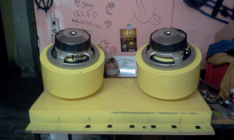

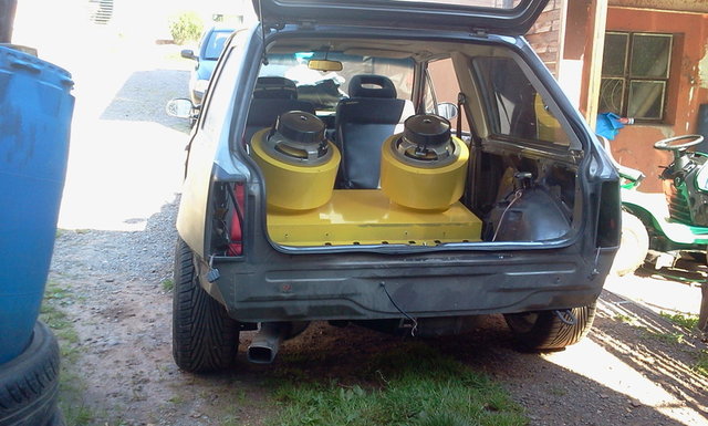

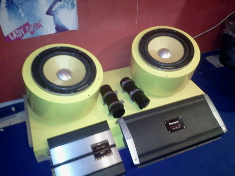

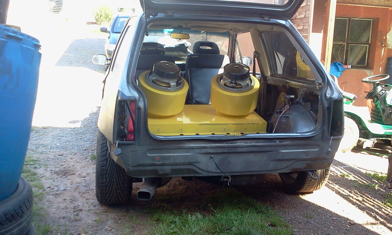

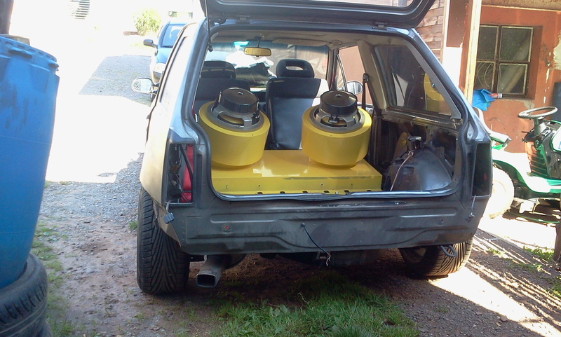

Hi Leuts.
wollte mal wissen was ihr davon haltet
Radio : Alpine CDE-123R
Lautsprechter : Pioneer TS-E170Ci
Subwoofer : 2 x Pioneer TS-W12PRS
Mono Verstärker : Pioneer PRS-D2000SPL
2 Kanal Verstärker : Pioneer PRS-A500
Zusatzbatterie : Stinger SPV20 12V 20 Ah
Dämmung : 3x5m Rollen 2,2mm Alubutyl
Stromzuleitung : 50 qmm reines Kupfer
2x Vibe doppel Chinchkabel Gold!
Lautsprecherkabel Ampire XLS 250. 2,5 qmm
Lautsprecherkabel für Subwoofer Ampire XLS 500
1x Zealum Mini-ANL Fuseholder 2x50/25 qmm
1x Zealum Mini-ANL Fuseblock 1x50/25 qmm,2x25/16 qmm
2x Povercap 1.000.000 müF by Audio Fischer.
1x Dietz Hochstromrelais HCR 180 A
Dateianhang:
ausbaukeller.jpg [ 122.77 KiB | 4352-mal betrachtet ]
Dateianhang:
corsa zimmer.jpg [ 147.3 KiB | 4352-mal betrachtet ]
Dateianhang:

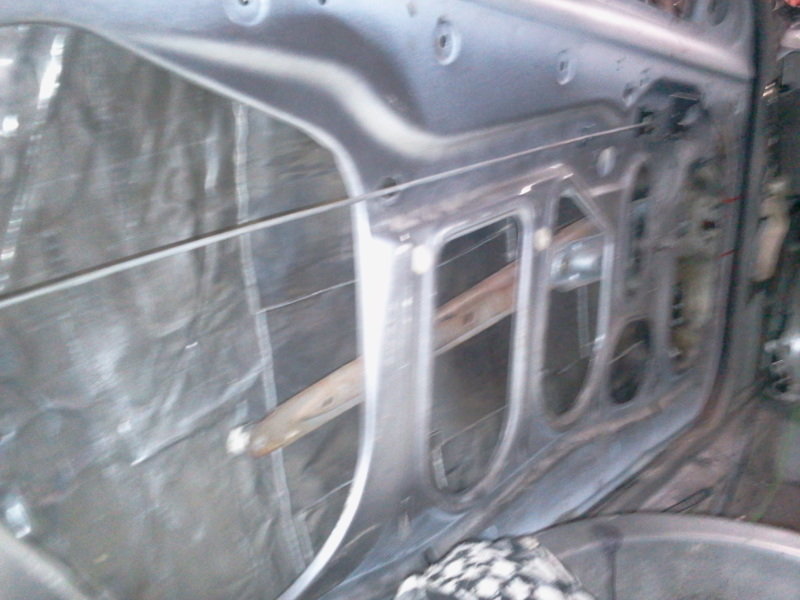

Dateikommentar: Türen Schon gedämmt?!
alubutyl.jpg [ 88.27 KiB | 4352-mal betrachtet ]
Dateianhang:
corsa heckansicht.jpg [ 185.91 KiB | 4352-mal betrachtet ]
Dateianhang:

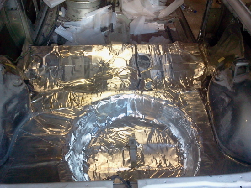

Dateikommentar: Da hab ich mal angefangen den Kofferraum Zu dämmen
kofferrauum anfang.jpg [ 209.3 KiB | 4352-mal betrachtet ]
Da habt ihr mal Noch Paar Bilder
Wär toll für eure Meinungen :)

die Umsetzung finde ich nicht schlecht aber das Design geht garnicht.. viel zu wuchtig meiner Meinung

Also so auf den ersten Blick mal ein schönes Projekt.
Auf das Design geh ich mal nicht ein - ist Geschmackssache.
Was ich allerdings nicht ganz nachvollziehen kann ist folgendes:
Warum bei so ner konsequenten Pioneer-HiFi-Anlage so eine schnöde Alpine HU? Gerade der Bereich in dem Pio ja ein super Preis-Leistungsverhältnis hat und ganz oben mitspielt.
Und was hast Du mit dem Hochstromrelais vor? Ist bei mir zwar schon wieder 3 Jahre her, dass ich meine letzte Anlage verbaut hab, aber ich bin mit nem normalen Kfz-Relais vom Schrotti ausgekommen. Du musst Doch nur das Remote schalten.
Und wenn ich dein Konzept richtig verstehe, kommst Du mit zwei Sicherungen auch nicht hin. Ich meine, dass drei nötig sind.
Bitte nicht als Kritik, sondern als Verbesserungsvorschläge ansehen.

ja.. das alpine ist jetz momentan für den anfang.. habe für die anlage selbst schon ein paar 1000 euro hingelegt. und da ich das auto jetz erst noch fertig stellen muss hab ich grad das radio von meiner alten anlage geholt...
habe vor eh noch ein pioneer radio zu nehmen für die wettbewerbsklasse.
nur das radio wo ich jetz will ist mir ein bisschen zu teuer.. mein nachbar ist immer auf messen, tritt immer auf wettbewerben teil. er hat mir das so empfohlen, dann hab ich das mal jetz geholt. wenn wir zusammenbauen sehn wie ja was wir noch brauchen.
wichtiger ist für mich jetz erst das auto zusammen zu bekommen :)
